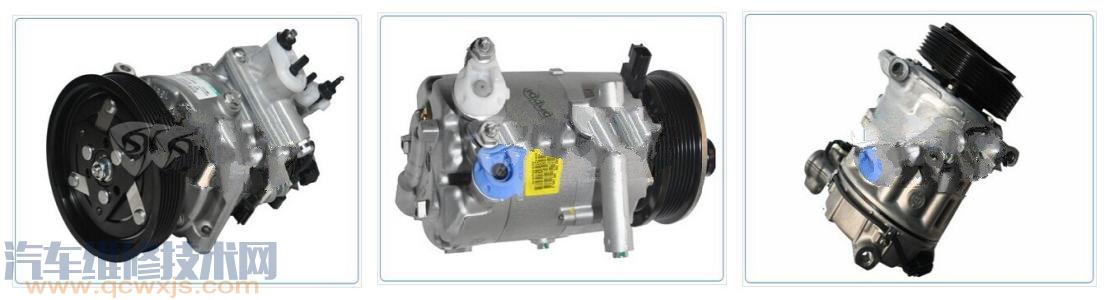

汽车的空调压缩机制冷功能坏了,无制冷、气压较高,制冷功能不足或者压缩机运转不正常等现象的时候,车主们有好的解决方法吧。汽车维修网小编分享一下我的处理方法。
        【汽车压缩机坏了空调压缩机无制冷功能表现】
        在发动机息速运转工况下开启空调冷气,冷气系统不工作,无制冷。
其故障原因是:开启空调冷气时发动机即熄火,发动机无高息速。空调压缩机皮带轮不转动;空调压缩机皮带轮转动,但发动机不是在高怠速工况下运转;系统泄漏,无制冷剂。
        诊断与排除:
           检查电控喷射高怠速控制,使发动机能在高怠速工况下运转。检查空调压缩机皮带轮和传动皮带,调整皮带张紧度,.使皮带轮正常转动。
        空调压缩机皮带轮转动正常但仍不制冷时,检查空调压缩机继电器,如其接触不良或损坏均不能使压缩机电磁离合器接通,必要时更换新的压缩机继电器,使电磁离合器接通。如电磁离合器损坏,磁力线圈接头处断线或内部短路,必要时拆检电磁离合器。空调压缩机(图3-22)有损坏处,必要时拆检压缩机。检查制冷系统,确认制冷剂无泄漏现象。
        【压缩机吸气压力较高,排气压力低,制冷功能不足】故障判断
        主要原因是:压缩机阀板损坏;压缩机缸盖垫片损坏;压缩机排气阀损坏或变形;压缩机排气阀垫片中有异物。
        诊断与排除:
        拆检空调压缩机,注意修好或更换压缩机阀板和阀板组件;维修中注意更换压缩机缸盖垫片;应修好压缩机排气阀或更新排气阀。
在制冷系统维修中,应注意全部制冷系统各部件的清洁度,不能有任何异物留存在制冷系统中;有异物存在,可能使排气阀卡滞。
【压缩机吸气压力低,排气压力也低,制冷功能不足】故障判断
        其故障原因有:空调压缩机泄漏,泄漏部位包括加油塞口、维修气口、缸盖垫片、缸体裂纹、缸盖裂纹、轴封、垫片等。制冷剂泄漏,制冷剂量不足。
诊断与排除:
        检查空调压缩机是否有泄漏处,针对具体泄漏部位,拆检压缩机,维修中要更换所有的密封件。检查系统的泄漏部位,修好后重新灌注制冷剂。
【压缩机运转不正常;运转中无规则间歇,制冷功能不足】故障判断
        其故障原因有:空调压缩机继电器接触不良或损坏;皮带张紧度不够;电磁离合器故障;电磁离合器间隙不正确;压缩机运转不良,主轴卡滞。
诊断与排除:
        检查电磁离合器,查看电磁线圈是否断开或有短路处,必要时更换电磁线圈组件;调好电磁离合器的间隙;检查压缩机的主轴,可拆下压缩机,卸下电磁离合器,转动主轴,检查转矩,或凭手感判断转动是否均匀,必要时更换新的或维修好的空调压缩机;调整皮带松紧度。
        【空调压缩机噪声过大或声响变化】故障判断
        空调压缩机皮带轮运转过程中能够明显地听到噪声过大,或在运转中声响突然变大或变小。有时怀疑是发动机故障,压缩机停转时噪声消失。其故障原因主要有:压缩机安装支架松动;压缩机安装螺栓松动;电磁离合器故障;压缩机故障。
诊断与排除:
        检查压缩机支架的安装,并紧固;检查压缩机安装螺栓,并紧固;检查电磁离合器,查看离合器吸盘是否变形或有其他故障,修好或必要时更换吸盘;检查电磁离合器轴承,调整离合器间隙,使离合器工作正常;拆检压缩机,检查阀板是否有断裂处,检查吸气阀和排气阀是否有断裂,更换损坏零部件,修好压缩机,必要时更换新的压缩机;空调系统共振,适当变换位置,并固定连接部位;制冷剂不足,要灌注制冷剂。冷冻油不足,加到正常油位。
