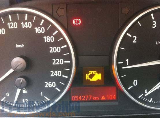

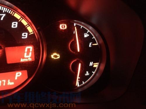

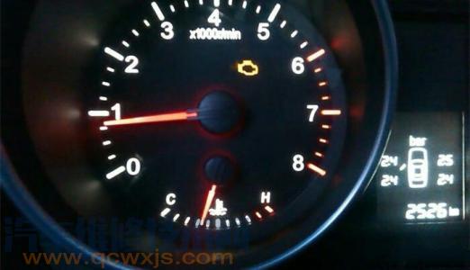

10-24</span  >                          发动机故障灯说明:
        该灯点亮时,则说明当前发动机工作状态不正常。
