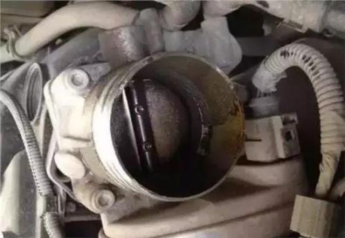

        1、发动机积碳严重造成的,需要清洗。

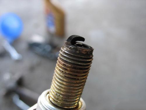

        火花塞的间隙是否符合原厂技术标准,分缸线的电阻值是否也符合技术要求,如不符合需进行调整或更换。
