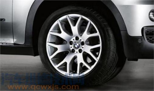

(6)汽车冬季保养要检查轮胎气压
轮胎气压一定要合适,应比其他季节更准确地控制轮胎气压。轮胎橡胶在冬季会变硬而且相对比脆,摩擦系数会降低,所以轮胎气压不可太高。
冬季要经常清理胎纹内的夹杂物,更换磨损较大和不同品牌、不同花纹的轮胎。尽量避免使用补过一次以上的轮胎。
