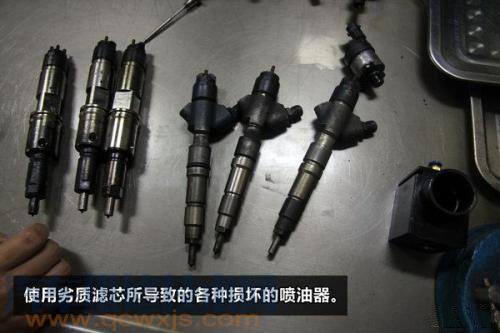

        燃油系统油压过高或过低;喷油器喷油不良;传感器信号错误;点火高压低、能量小;点火正时不正确;汽缸压缩压力低;排气管堵塞等。

(2)检查燃油压力:
        油路的堵塞同样将引起加速不良。怠速时燃油压力约为300kpa,加速时燃油压力应能上升约50kpa,如油压过低,可能是汽油滤清器堵塞、喷油嘴堵塞,以及油压调节器或汽油泵的故障,应进行清理、更换或修理。

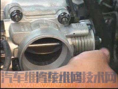

        (7)检查节气门位置传感器:
        开关型节气门位置传感器在节气门全闭时,怠速开关触点应闭合;节气门打开时,怠速开关触点应断开;节气门接近全开时,全负荷开关触点应闭合。对于线性输出式节气门位置传感器,在节气门由全闭到全开变化时,其信号端子与接地端子间的电阻值应连续增大,如有异常,应修理或更换。
(8)检查空气流量计或歧管压力传感器
        如有异常应修理或更换;检查水温传感器,温度变化阻值应随之变化,否则应更换。
        (9)检查节气门:
        将加速踏板踩到底,看节气门是否能全开,否则应进行调整;检查蓄电池电压、汽缸压力,如电压太低,会使喷油器喷油量减少;检查汽缸压力是否太低。
