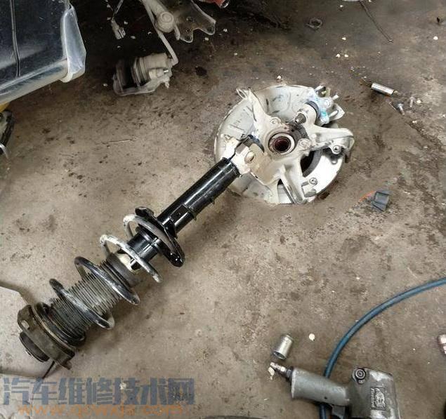

有些车的减震器和减震器弹簧是连在一起的,拆卸和安装都需要用到减震器弹簧拆装工具,下面汽车维修网小编就简单的讲一下减震器弹簧拆装步骤和注意事项大家在拆装的时候可以参考参考。
