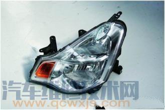

汽车前照灯亮度不够,影响汽车晚上出行,那汽车前照灯亮度不够的原因有哪些呢?怎么排除汽车前照灯亮度不够呢?下面汽车维修网小编介绍一下汽车前照灯亮度不够原因和汽车前照灯亮度不够故障排除。
        【前照灯亮度不够原因】
        汽车前照灯是夜晚行车时照明前方道路的主要光源,也是汽车电器系统中主要的组成部分。汽车前照灯的状况将直接影响到行车的安全性和可靠性,因此应进行汽车照明电路的维修。
汽车前照灯亮度不够是一个具有普遍性的故障,此故障的原因及处理方法如下。
        (1)灯具自身不合格:封闭式及半可拆式前照灯结构。目前,市场所售的汽车灯具的品质差别较大。选用时,应选用品质可靠、与汽车配套的产品。
        (2)选用的灯泡不符合要求:汽车前照灯品质的好坏,在一定程度上与汽车灯泡的品质有密切关系。应选用合适的灯泡,应注意参数的一致性,即电压、功率应与原车灯一致。
        盲目增大灯泡的功率或更换大功率真空灯芯,虽然一时提高了亮度,却增加了电路负载,加大了开关导线电流,会大大缩短开关导线的使用寿命。
        (3)照明电路设计不合理:有些汽车由于照明电路本身设计不合理,因此使用时间较长后会发生导线烧焦、开关损坏、充电不足等人为故障,从而严重影响汽车的正常运行。
(4)充电系统工作异常:充电系统性能的好坏对于前照灯亮度有很大影响。当电路电压明显降低时,前照灯亮度会明显减弱。如果交流发电机不发电,则对前照灯亮度影响更大,此时前照灯电源直接受蓄电池存电情况的制约,随着放电时间的延长,灯光亮度将逐渐减弱。如果交流发电机发电量较小,则会造成蓄电池充电不足,故灯光亮度发暗。
在排除此故障时,应把检查交流发电机发电量和蓄电池存电情况有机地结合起来。
(5)线路接触不良:前照灯插座与灯脚接触不良,灯具公共搭铁点回路不好等,都是产生前照灯亮度暗淡故障的直接原因。其主要表现:各接点发热,有时出现短时打火现象。排除故障时,以清洁、紧固为主,必要时应彻底更换插接件。当灯泡后尾部插片公共脚断路使灯丝无回路,也会造成灯光暗淡,此时必须更换灯泡才能排除故障。
(6)线路自身的故障:导线的线径不当、线路老化等,都能造成前照灯亮度不够。因为导线老化时电阻增大,线径选择太细会限制线路电流。
【前照灯亮度不够排除】
        汽车前照灯亮度不够的处理:排除此类故障时,要认真查找,综合分析,以准确找到故障原因。对于老化的导线、开关等,应予以更换。
前照灯远、近光均暗淡时,在查明其他部位(如充电系统、蓄电池)均正常的情况下,应对线路做集中处理。方法是:先取一根较粗的导线,直接接在前照灯与蓄电池正极之间,此时若前照灯亮度正常,说明线路电阻过大,应更换线径较大的电线或在线路中加装继电器。
        前照灯亮度不够维修注意事项
        在通常情况下,前照灯导线载面积以1.5~2.5mm2为宜,但实际工作中,有许多汽车选择的导线太细,有的导线截面积甚至还不到0.8mm2,所以灯系工作不可靠。有些汽车上的开关、插接件品质差,长期通过大电流,插片发生严重烧蚀氧化,致使接触电阻增加,因而出现前照灯亮度不够。
