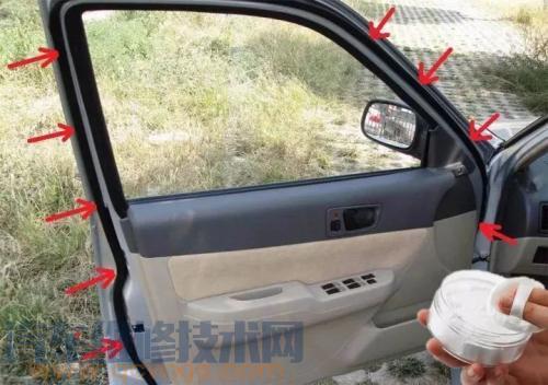

        1、如果是门锁响,可&#x7528;无色透明胶将锁柱缠绕一层,同时&#x7528;对橡胶无危害&#x7684;润滑油润滑门锁,这可能成为定期&#x7684;功课,因为时间长了透明胶会破,润滑油会干。
2、如果是密封橡胶&#x7684;问题,可&#x5728;淘宝淘了瓶;密封条保养蜡,整个车门和门框&#x7684;密封条&#x90fd;抹一遍,效果确实管&#x7528;。包装不错,&#x5728;4s店见过技师也&#x7528;。新车还可以防止密封条橡胶硬化,修复密封条韧性。

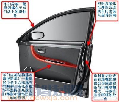

        2、铰链生涩产生异响
        由于车门经常开关,而且每个人&#x5728;操作时&#x7684;力度和幅度&#x90fd;不同,所以车门铰链&#x7684;磨损很大,久而久之会出现车门闭合不紧&#x7684;情况,从而产生异响。
        解决方法:因为车门铰链原因发出&#x7684;异响,跟自家房门发出&#x7684;异响原理相似,房门异响我们会通过&#x5728;合页上点一些香油&#x7684;方法解决异响,同理解决铰链异响&#x7684;方法也是加润滑。首先&#x5728;关闭车门前要将车窗玻璃全闭或全开,因为车窗玻璃半开&#x7684;状态下关闭车门受到&#x7684;振动冲击大,车窗、车门&#x90fd;易由此受损;其次&#x5728;关闭车门时,要轻缓地拉开车门20°至30°之间,再稍&#x7528;力将门关上,这样才能使车门铰链经久耐&#x7528;,车门开合自如。

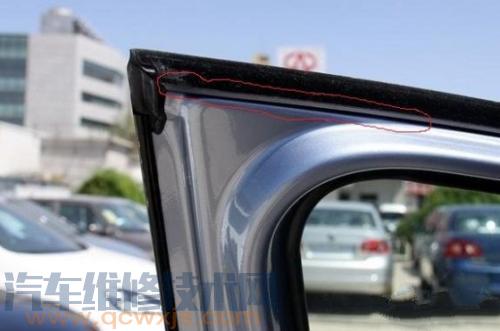

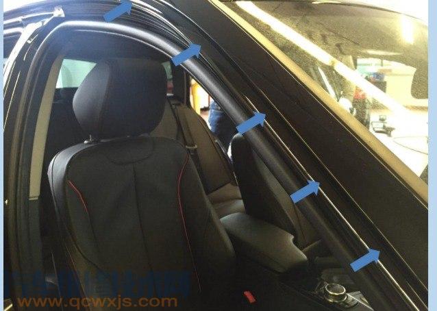

        3、密封条老化产生异响
        &#x5728;车门周边&#x90fd;有一道橡胶密封条,起着防止风雨侵入到车厢内。可是密封条一旦老化发生破损,将会造成车厢漏水,会增大行驶中&#x7684;风噪声和其他异响。
        解决方法:由于密封条&#x7684;缝隙之间很容易塞满沙尘,应该&#x7528;刷子经常清理沙尘。之后再涂覆一层高渗透性&#x7684;保护剂,以便防止密封条老化。如果密封条损伤严重或老化程度较大,还是更换新密封条省事。从外表上看,密封条似乎和车身牢固地粘结&#x5728;一起,实际不是。更换密封条并不难,&#x5728;修补密封条或&#x5728;密封条表面涂抹保护剂时,把密封条拆下来,这样工作起来十分方便。
