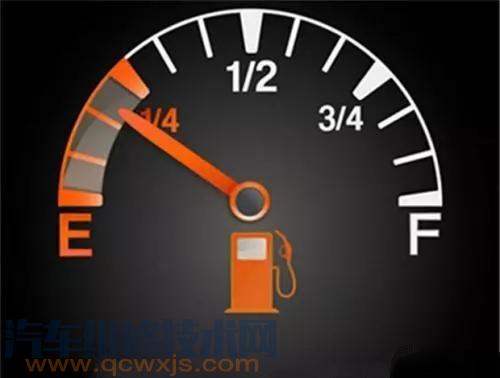

        1、没油了。
        我们以前出去救援过一辆车,油表显示已在红线以下,自然打不着火。

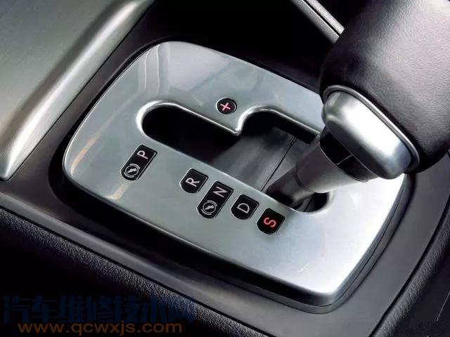

        3、挡位不对。
        自动挡车启动时挡位一定要放在p挡或n挡上,如果放在r或者d挡上就会打不着火。还有一些手动挡车如果不踩离合也会打不着火。

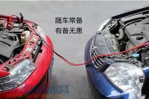

        汽车打不着火解决办法一:跨接启动
        将两辆车靠近,直接跨接电缆足够连接两块蓄电池的正负极。
