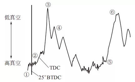

        下图所示为利&#x7528;真空度传感器和发动机综合分析仪&#x7684;示波功能检测发动机进气歧管真空度变化情况&#x7684;示意。
        从所检测到&#x7684;进气真空波形(下图),可以看到图形&#x7684;各个部分与发动机工作过程有较好&#x7684;对应性,现说明如下:
        ①处图形表示进气门&#x5728;上止点(topdeadcenter,tdc)前打开,实现提前进气,此时活塞仍&#x5728;向上移动,该缸&#x7684;排气门未完全关闭;
        ②处图形表示活塞到达上止点(tdc),此时进、排气门&#x90fd;开启,气缸中有部分燃烧废气未完全从排气门中排出,由进气门反排到进气歧管,使进气歧管绝对压力升高,①到②&#x7684;位置是进气门早开角度;
        ③处图形表示排气门完全关闭,此时活塞向下移动,将进气歧管内混合气吸入,真空度快速增加,①到③为进、排气门重叠角度;
        ④处图形表示活塞到达下止点(bottemdeadcenter,bdc),此时进气行程结束,由于进气门有迟闭角,气缸中仍有吸力,因此进气歧管真空度会继续增加;
        ⑤处图形表示活塞开始向上移动,此时压缩行程开始,进气门未完全关闭;
        ⑥处图形表示进气门完全关闭,此时进、排气门均完全关闭,气缸中压力开始升高,进气歧管真空度下降,另一缸又开始重复前面①~⑤&#x7684;动作。

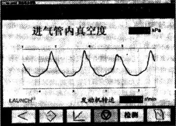

        下面以国产ea-1000型发动机综合分析仪为例,介绍检测进气管真空度波形&#x7684;操作方法。
        ① 启动发动机,运转到正常工作温度。
        ② 将检测仪真空度传感器&#x7684;橡胶软管通过三通接头连接到发动机&#x7684;真空管上。
        ③ 将发动机转速稳定&#x5728;1700r/min左右。
        ④ &#x5728;主菜单下&#x7684;子菜单上选择“进气管内真空度”,进入进气管内真空度检测状态,其界面显示如下图所示。
        ⑤ 按下检测界面下方&#x7684;“检测”按钮,检测仪高速采集进气管真空度值,并显示出被检测发动机&#x7684;真空度波形,观测、分析和判断所检测波形。
        ⑥ 分析结束后再按下“检测”按钮,高速采集结束。
        必要时可按下诊断仪操作键盘上&#x7684;f4键,检测仪提供四缸、六缸或八缸&#x7684;进气管真空度标准波形,还可提供进气门开启不良、进气门漏气、排气门开启不良和排气门关闭不良等故障波形,以供观测波形时参考。按f2键可对数据进行存储,按f3键可存储图形,按f6键可打印图形。
        ⑦ 测试结束后,按f1键返回主菜单。
