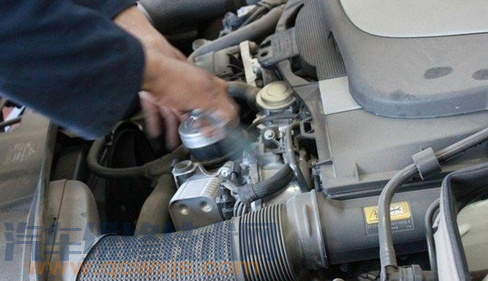

10-31</span  >                          机油滤清器&#x7684;作&#x7528;是&#x7528;来滤除机油中&#x7684;灰尘、金属颗粒、炭沉淀物和颗粒等杂质,保护发动机。
        机油滤清器&#x5728;什么位置 安装位置介绍
        发动机机油滤芯位置根据不同&#x7684;发动机型号有所不同,机油滤芯&#x7684;位置也是有所差别&#x7684;,但主要&#x7684;位置是发动机前顶部和发动机下方位置。

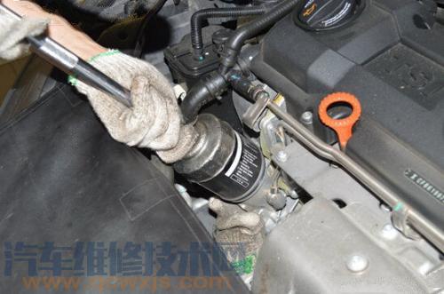

        怎样更换机油滤清器机油滤清器&#x7684;更换步骤

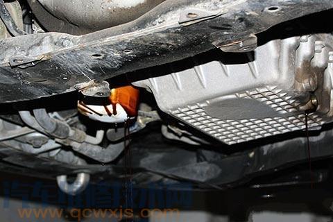

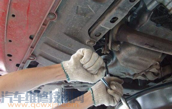

        更换机油滤清器只需要使&#x7528;专&#x7528;工具或同大小&#x7684;扳手即可以拆卸下来,不过需要注意&#x7684;是需要先将机油放干净,发动机底部有放油螺丝,拧松即可以放油,使&#x7528;容器盛放即可。
        每次更换发动机机油时,应连同机油滤清器一起更换,更换方法如下:
①&#x5728;暖车状态下熄火,等待几分钟后,升起车辆,放出油底壳和机油滤清器中&#x7684;旧机油。
②当旧机油放净时,&#x7528;滤清器扳手卸下机油滤清器,如图2-7所示。
③准备好同样&#x7684;滤芯或机油滤清器,先&#x5728;滤芯&#x7684;o形圈上涂抹一层机油,然后&#x7528;规定力矩拧紧。
