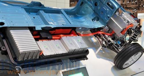

汽车锂电池电池的充电过程通常可分为预充电、快速充电、补足充电、湄流充电
1.电池预充电
        对长期不用的或新电池充电时,一开始就采用快速充电,会影响电池的寿命。因此,这种电池应先用小电流充电,使其满足一定的充电条件,这个阶段称为预充电。
           2.电池快速充电
快速充电就是用大电流充电,迅速恢复电池电能。快速充电速率一般在1c以上,快速充时间由电池容量和充电速率决定。快速充电分恒流充电和脉冲充电两种,恒流充电就是以恒定电流对电流充电。脉冲充电则是首先用脉冲电流对电池充电,然后让电池放电,如此循环。
3.电池补足充电
采用某些快速充电止法时,快速充电终止后,电池并未充足电。为了保证充入100%
的电量,还应加入补足充电过程。补足充电速率一般不超过0.3c。
4.电池涓流充电
在补足充电过程中,温度会继续上升,当温度超过规定的极限时,充电器转入涓流充电状态。
为保证电池充电不过充,可以采用定时控制、电压控制和温度控制等方案,目前快速充电器中通常采用包括定时控制、电压控制和温度控制的综合控制法。
