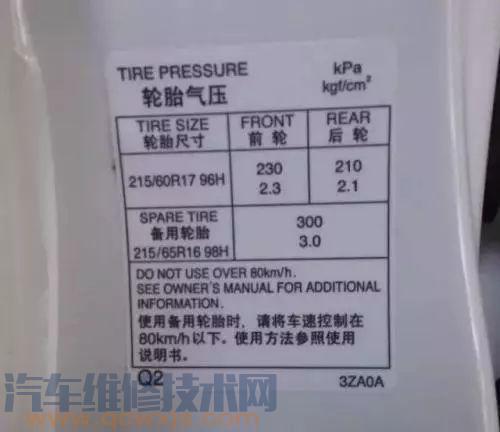

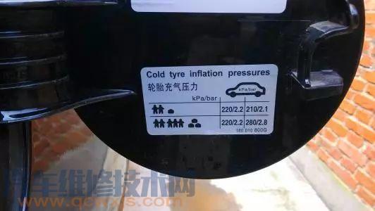

        上面是以单位巴(bar)r计算的,但是很多汽车都是以千帕(kpa)计算的,轮胎气压多少kpa合适
        根据换算单位:1巴(bar)=100千帕(kpa)(原来规定101kpa是一个大气压 最新规定100kpa是一个大气压。),可以得出:
        标准型轮胎气压:240-250kpa
        增强型轮胎气压:280-290kpa
        最高轮胎气压:不应大于350kpa
        所以,汽车标准气压210---260kpa之间根据实际驾乘体验加减(要舒适就低一点,满载/高速就高一点),建议日常使用220kpa,suv240kpa。
