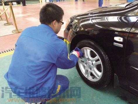

②检查轮胎气压、磨损及损坏情况。
(①检查车轮螺栓紧固力矩。
①检查轮胎花纹深度。

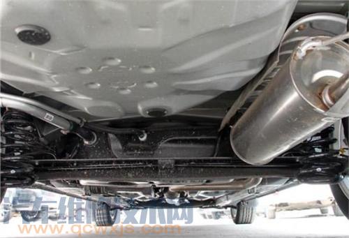

③检查车身底板密封保护层有无损坏。
