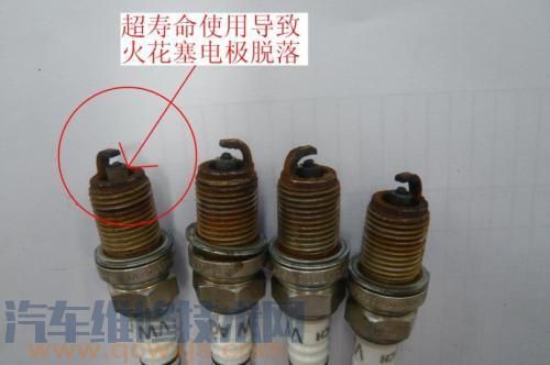

火花塞不跳火故障特征
        火花塞在工作中的故障一般有积炭和绝缘体损坏两种,其结果,都使火花塞不能跳火。实践证明,一个汽缸火花塞不工作,燃料消耗要增加25%左右,而且动力显著下降,因此应及时进行火花塞的清洁检验工作,杜绝汽缸不工作的现象。

        造成的后果往往是比较严重的,火花塞绝缘体裙部破裂后形成碎块,脱落到汽缸中,会造成发动机汽缸的严重机械损伤。其原因:一是火花塞中心电极与绝缘体之间热膨胀系数不等,火花塞工作过热,导致内应力过大而破裂;二是火花塞受到某种强烈碰撞或汽油机爆燃而破裂。火花塞的瓷质绝缘体由于在高温高压的急剧变化下工作,可能发生裂痕,也可能由于意外的撞击发生裂痕。这些裂痕均会降低绝缘性能,造成漏电。因而消除积炭后,必需对火花塞进行绝缘性能的检验。但只对火花塞进行一般的跳火检验是不够的,因为在正常气压下,即使有了裂痕,高压电仍可能在电极间跳火。因此就必须在相当于汽缸压缩终了时的气体压力下进行检查,才能判断出漏电的程度,以便确定是否更换。

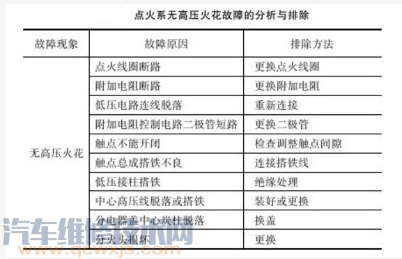

(3)故障诊断与排除
点火系无高压火花故障的分析与排除见表。
