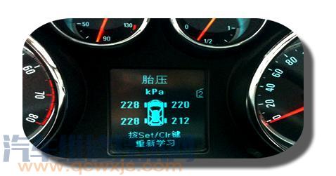

别克新君威胎压怎么学习:
        在驻车情况下,打开胎压学习菜单,选择重新学习并确定,这个时候喇叭会响两声,并且前后4个转向灯中有一个灯会亮起来,代表某一个轮胎(如左前转向灯亮,就代表左前轮),这个时候要做的就是去给那个轮胎放气,当放到一定的时候,喇叭会响一下,灯会熄灭,表明这个轮胎的胎压已经学习完毕,此时这个轮胎就不需要再放气了。当一个学习完后另一个灯会亮起来,代表可以学习另一个轮胎的胎压,就这样一个一个去放气到喇叭响。4个轮胎的胎压学习完成后,就可以给4个轮胎充气,前220kpa,后230kpa,超过10~20kpa的气压没有关系。
