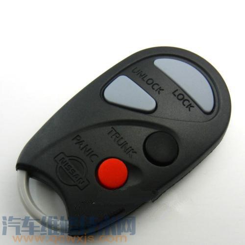

日产阳光遥控器设定:
        【1】阳光的多功能遥控系统设定过程操作方法
        ①关闭所有车门。
           ②在10s内将点火钥匙插入点火开关然后拔出,重复6次以上(危险警告灯会闪2次)。
        注意
每次都要将钥匙完全拔出,如果动作太快,系统将进不了注册模式。
③将点火钥匙插入点火开关,并转到“acc”位置。
④将新遥控器上的任一按钮压下1次(危险警告灯将闪2次)。此时,早前的id代码将被清除,并生成新代码。
        ⑤如果只要一个遥控器,这时将驾驶侧车门打开即大功告成。⑥如果想多匹配几个遥控器来用,这时可以使用驾驶员侧车门上的电动车窗及门锁组合开关的闭锁/开锁开关动作一下,然后锁住车门,将要设定的遥控器上的任一按钮压下1次(危险警告灯闪2次)。
⑦重复步骤⑥可复制最多共4个遥控器。如果复制超过4个,则第一个设定的遥控器将失效,也就是始终最多只有4个遥控器能用。
        【2)】阳光/蓝鸟汽车多功能遥控器匹配
        如果阳光和蓝鸟汽车的遥控器丢失,为防偷盗而使用新置遥控器,需删除丢失遥控器的id代码,对新置遥控器id代码进行匹配,即进行id代码登记。这样新置遥控器才能发挥如下功用:遥控车门开闭、遥控后备厢盖开闭、控制车内灯开关(点火钥匙未插入)及声响报警。阳光和蓝鸟汽车虽同用sr20发动机,但电控电路不尽相同,所以手动遥控器匹配也不相同,故需分别介绍。
①阳光多功能遥控器匹配使用“consult-iⅡ”诊断仪对遥控器匹配,删除丢失遥控器id代码应进行下列操作。
a.将点火开关转到“off”位置。
b.将“consult-iⅡ”诊断仪连接到车辆的数据通信接口上(位于方向盘下侧)。
c.将点火开关转到“on”位置。
d.触摸显示屏上“start”,选择系统“select system”。
e.触摸“smart entrance”(智能进入系统),选择测试项目“select test item"。
f.触摸“multi remote ent”(多功能遥控进入),选择诊断模式“select diag mode”。
        g.触摸“worksupport”(工作支持),选择工作项目“se-lect workitem”,显示屏显示。
        h.触摸“remo contiderasur”(遥控器id代码删除),即可删除原有id代码。
登记新遥控器id代码操作方法如下。
a.完成上述删除原有id代码后,触摸“remo cont idcon-
fir”进行遥控器id代码确认。
b.然后触摸“remo cont idregist”(遥控器id码的注册)4次,新遥控器即匹配(id代码登记)完成。
如此时危险灯仍亮着,可触摸“hzrdremset”,危险灯即熄灭。
不使用“consult-iⅡ”对遥控器匹配的步骤如下。
a.关闭所有车门。
b.10s内将点火钥匙插入、拔出6次以上(这时危险警告灯闪烁2次)。需注意插拔的动作不能太快,否则系统无法进入注册模式。
c.将钥匙插入点火锁芯中,并转到“acc”或“on”位置,按下遥控器任一按键,危险灯闪烁2次,则遥控器原代码被清除(即丢失的遥控器id代码)。
d.打开驾驶侧车门,则新置遥控器与汽车匹配完成,即新遥控器id码登记完毕。
e.按动遥控器按键,检查功能是否正常。
上述方法对驾驶员和未配备诊断仪的修理单位进行新置遥控器匹配(1d代码登记)简单实用,可免除丢失遥控器而发生汽车丢失的忧虑。
