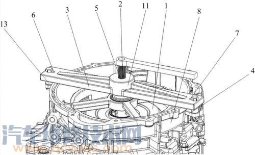

        (2)拆装离合器盖时可用专用工具固定飞轮,并要进行记号,安装时要分次拧紧。
        (3)将专用工具或变速器的输入轴插入中央花键毂和变速器输入轴的导向轴承,以防止离合器盘掉下。安装时也要使用专用工具或变速器的输入轴来对齐从动盘和变速器轴的导向轴承。

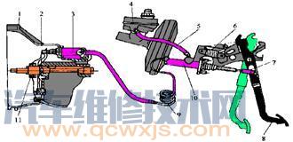

(11)离合器管路的拆装。注意离合器管路的拆装方法,使用双扳手,否则容易拧坏油管。
