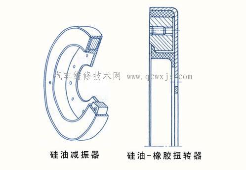

由钢板冲压而成的减振器壳体与曲轴连接。侧盖与减振器壳体组成 封闭腔,其中滑套着扭转振动惯性质量。惯性质量与封闭腔之间留有一定的间隙,里面充满高粘度硅油。当发动机 工作时,减振器壳体与曲轴一起旋转、一起振动,惯性质量则被硅油的粘性摩擦阻尼和衬套的摩擦力所带动。由于惯性质量相当大,因此它近似作匀速转动,于是在惯性质量与减振器壳体间产生相对运动。曲轴的振动能量被硅油的内摩擦阻尼吸收,使扭振消除或减轻。硅油扭转减振器减振效果好,性能稳定,工作可靠,结构简单,维修方便,所以在汽车发动机 上的应用日益普遍。但它需要良好的密封和较大的惯性质量,致使减振器尺寸较大。
3.硅油—橡胶扭转减振器
硅油—橡胶扭转减振器中的橡胶环6主要作为弹性体,并用来密封硅油和支撑惯性质量1。在封闭腔内注满高粘度硅油。硅油—橡胶扭转减振器集中了硅油扭转减振器和橡胶扭转减振器二者的优点,即体积小、质量轻和减振性能稳定等。
