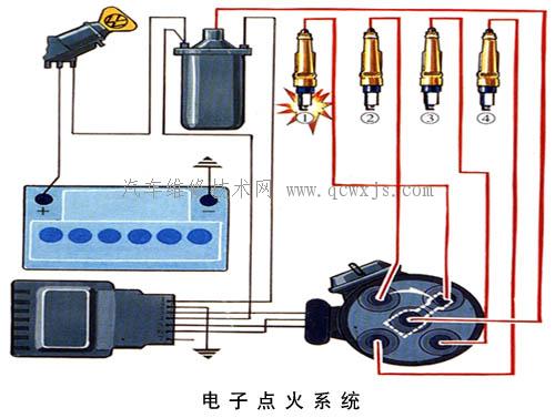

2022-06-11 00:04:47 [table][tr][td]近年来,汽车发动机 向着多缸、高转速、高压缩比的方向发展,人们还力图通过改善混合气的燃烧状况,以及燃用稀混合气,以达到减少排气污染和节约燃油的目的。这些都要求汽车的点火系统能够提供足够高的次级电压、火花能量和最佳点火时刻。传统点火系统已经不能满足这些要求。因此,近几十年来各国都在积极探索改进途径,并研制了一系列的电子点火系统。
电子点火系统的优点
这是因为电子点火系统具有以下优点:
1)可以减少触点火花,避免触点烧蚀,延长触点的使用寿命;有的还可以取消触点,因而克服了与触点相关的一切缺点,改善了点火性能。
2)可以不受触点的限制,增大初级电流,提高次级电压,改善发动机 高速时的点火性能。一般传统点火系统的低压电流不超过5a,而电子点火系统可提高到7~8a,次级电压可达30kv。
3)由于次级电压和点火能量的提高,使其对火花塞积炭不敏感,且可以加大火花塞电极间隙,点燃较稀的混合气,从而有利于改善发动机 的动力性、经济性和排气净化性能。
4)大大减轻了对无线电的干扰。
5)结构简单,质量轻,体积小,使用和维修方便。
