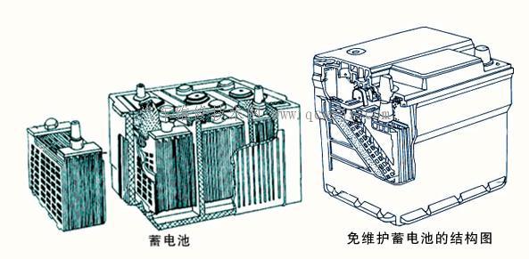

汽车蓄电池 蓄电池是一个化学电源。充电时,其内部的化学反应将外接电源的电能转变为化学能储存起来;用电时, 再通过化学反应将储存的化学能转变为电能,输出给用电设备。蓄电池的种类繁多,按电解液成分的不同分为碱性蓄电池和酸性蓄电池。由于酸性蓄电池电极的主要成分是铅,所以也称为铅酸蓄电池,简称铅蓄电池。由于发动机 起动时,蓄电池必须能够为起动机提供200~600a的电流,有些大功率柴油机起动机的起动电流高达1000a,且要持续5s以上的时间;在发电机发生故障 不能工作时,蓄电池的容量应能维持车辆行驶一定的时间。所以要求汽车用蓄电池有尽可能小的内阻以及足够大的容量。铅蓄电池虽然比能较低,但其内阻小、电压稳定、在短时间内能提供较大的电流,并且结构简单、原料丰富,因而在汽车上得到广泛的应用。
汽车蓄电池类型
汽车用铅蓄电池又分为普通型、干式荷电型、湿式荷电型和免维护型。干式荷电型蓄电池除具有普通型铅蓄电池的全部功能外,其主要特点 是蓄电池内部无电解液贮存,极板是干的,且处于荷电状态,新的蓄电池不必经过长时间的初充电即可投入使用。湿式荷电型蓄电池的极板为荷电状态,蓄电池内部有少量的电解液,大部分电解液被极板和隔板吸收并储存起来。免维护型蓄电池是在汽车合理使用过程中,不需要添加蒸馏水的一种新型蓄电池。免维护蓄电池的电解液,由制造厂一次性加注,并密封在壳体内,因此电解液不会泄漏、不会腐蚀接线柱和机体,在使用中不需加注蒸馏水或补充电解液来调节液面高度,无需保养与维护。
