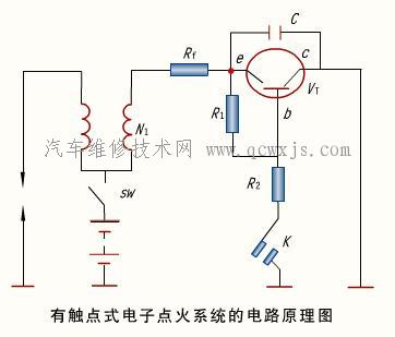

一、有触点电子点火系统
有触点电子点火装置用减小触点电流的方法 ,减小触点火花,改善点火性能,它是一种半导体辅助点火装置。除了与传统点火系统一样具有电源、点火开关、分电器、点火线圈、火花塞之外,还在点火线圈初级绕组的电路中,增加了由三极管vt和电阻、电容等组成 的点火控制电路,断电器的触点串联在三极管的基极电路中,控制三极管的导通与截止。
接通点火开关 sw,当断电器触点闭合时,三极管的基极电路被接通,使三极管饱和导通,接通了点火线圈的初级电路。其路径是:三极管的基极电流从蓄电池“+”→ 点火开关 sw → 点火线圈初级绕组 n1 →附加电阻 rf → 三极管的发射极 e、基极 b → 电阻 r2 → 断电器触点 k → 搭铁 → 蓄电池“-”。点火线圈初级绕组的电流从蓄电池“+” →点火开关 sw → 点火线圈初级绕组 n1 →附加电阻 rf →三极管的发射极 e、集电极 c→搭铁 → 蓄电池“-”。使点火线圈的铁心中积蓄了磁场能。
当断电器触点分开时,三极管的基极电路被切断,三极管由导通变为截止,切断了点火线圈初级绕组的电路,初级电流迅速下降到零,在点火线圈次级绕组中产生高压电,击穿火花塞间隙,点燃混合气。
发动机 工作时,断电器触点不断地闭合、分开,控制三极管的导通与截止和初级电路的通断,控制点火系统的工作。(如图)

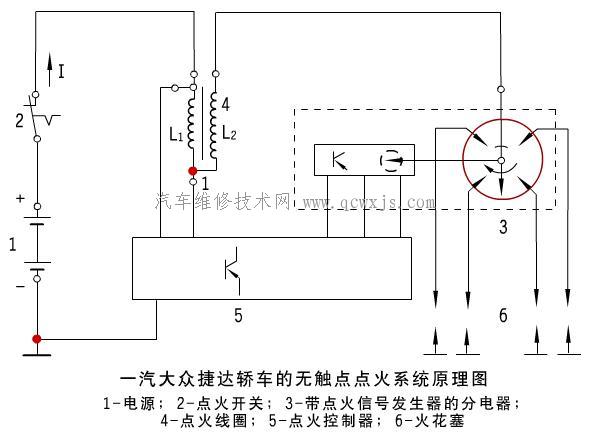

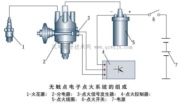

二、无触点电子点火系统
无触点电子点火系统利用传感器 代替断电器触点,产生点火信号,控制点火线圈的通断和点火系统的工作,可以克服与触点相关的一切缺点,在国内外汽车上应用十分广泛。无触点电子点火系统主要由点火信号发生器(传感器 )、点火控制器、点火线圈、分电器、火花塞等组成 。其中分电器主要包括配电器和离心提前装置、真空提前装置,它们的作用、结构和工作原理 与传统点火系统对应部分完全相同。
[table][tr][td][/td][/tr][tr][td]
例如,一汽大众捷达汽车的无触点点火系统原理 图,接通点火开关,当点火信号发生器(霍尔效应传感器 )发出点火信号,输出具有一定幅值的正脉冲时,就会触发点火控制器,使其中的功率三极管导通,于是点火线圈的初级电路接通。初级电流由电源的“+”极点火开关点火线圈的“+”接线柱点火线圈的初级绕组l1点火线圈的“-”接线柱、点火控制器、搭铁、电源的“-”极。由于点火线圈初级绕组中有电流通过,于是点火线圈中便形成磁场,将电能转变为磁场能储存起来。
