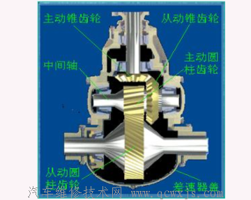

(2)双级主减速器
·在一些减速比比较大的减速器常常采用,第一级为锥齿轮传动,第二级为圆柱斜齿轮传动。
·双级主减速器的结构特点:
1)第一级为圆锥齿轮传动,其调整装置与单级主减速器类同;
2)由于双级减速,减小了从动锥齿轮的尺寸,其背面一般不需要止推装置;
3)第二级为圆柱齿轮传动,圆柱齿轮多采用斜齿或人字齿,传力平稳;
4)双级主减速器的减速比为两对副减速比的乘积。

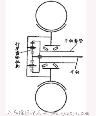

(3)轮边减速器
1)应用于重型载货车、越野汽车或大型客车上。
2)一般将双级主减速器中的第二级减速齿轮机构 制成同样的两套,分别安装在两侧驱动车轮的近旁,称为轮边减速器。
3)特点:较大的主传动比和较大的离地间隙,半轴和差速器等零件尺寸减小;但结构较复杂,成本较高。

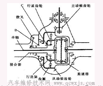

(4)双速主减速器
1)为充分提高汽车的动力性和经济性,有些汽车装用具有两挡传动比的主减速器。
2)常见的结构形式由一对圆锥齿轮和一个行星齿轮机构 组成。齿圈和从动锥齿轮连成一体,行星架则与差速器的壳体刚性地连接。
3)动力由锥齿轮副经行星齿轮机构 传给差速器,最后由半轴传输给驱动轮。
