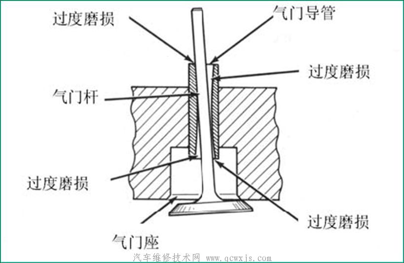

气门导管磨损异响
气门导管异常磨损异响

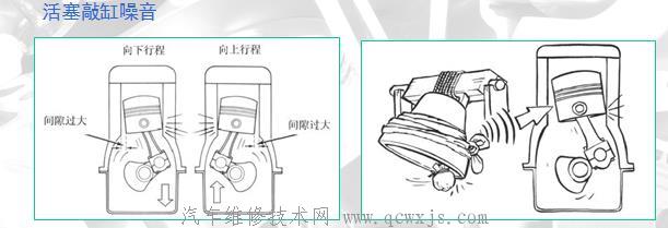

活塞敲缸异响噪音
敲缸声音的产生主要是由于活塞磨损过度造成活塞与气缸配合间隙过大,在活塞的上下运动过程中,产生活塞与缸壁的敲击而产生,在每个冲程都可能产生。
如果停止此气缸工作,则噪音将减弱或消失。
这种声音加速会更明显,发动机升温后可能减轻或者消失。
