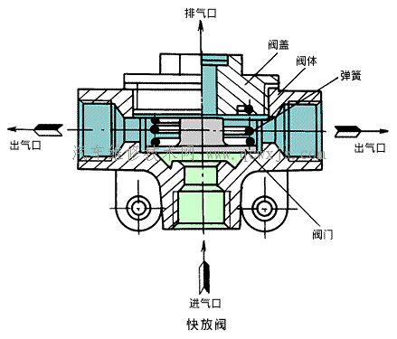

 3)快放阀与继动阀
  快放阀的作用是保证解除制动时制动气室快速放气。快放阀布置在制动阀与制动气室之间的管路上,靠近制动气室,由于离制动气室近,制动气室排气所经过的回路短,放气速度较快。下图所示的状态是进气口关闭,排气口开启。

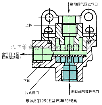

 4)梭阀(双向阀)
  梭阀的特点是双腔制动阀的两腔都可以通过梭阀向挂车制动阀输入控制气压,保证在汽车两制动回路之一损坏时,挂车制动阀仍然可以接到制动控制信号。
