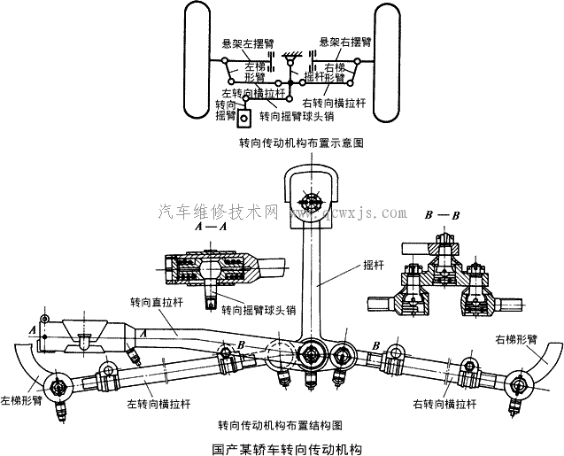

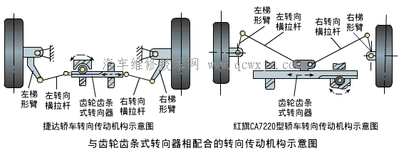

与独立悬架配用的转向传动机构
当转向轮采用独立悬架时,为了满足转向轮独立运动的需要,转向桥是断开式的,转向传动机构 中的转向梯形也必须断开。
  与独立悬架配用的多数是齿轮齿条式转向器,转向器布置在车身上,转向横拉杆通过球头销与齿条及转向节臂相连。
当采用循环球式转向器时,转向传动机构 的杆件较多,如下图所示。 <span style=&quot;background-color: #fffff2;line-height: 0.1; color: #fffff1;font-size:1%; &quot;>www.qcwxjs.com </span >
