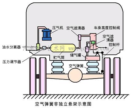

空气弹簧非独立悬架组成
空气弹簧非独立悬架主要由囊式空气弹簧、压气机、车身高度调节控制阀、控制杆等组成 。
空气弹簧非独立悬架的主要功能
采用空气弹簧悬架容易实现车身高度的自动调节。
空气弹簧非独立悬架起到的作用
    汽车在行驶时由于载荷和路面的变化,要求悬架刚度随着变化。
当空车时车身被抬高,满载时车身则被压得很低,会出现撞击缓冲块的情况。因而对于不同类型 汽车提出不同的要求,矿山及大型客车要求 其空车与满载时的车身高度变化不大;对于汽车要求在好路上降低车身高度,提高车速行驶;在坏路上提高车身,可以增大通过能力。
因而要求车身高度随使用要求可以调节。空气弹簧非独立悬架可以满足要求。空气弹簧只承受垂直载荷,因而必加设减振器,其纵向力和横向力及其力矩由悬架中的纵向推力杆和横向推力杆来传递。
