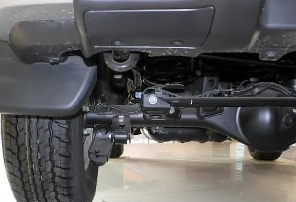

后桥差速锁的作用是:使车辆的两个后轮和前轴的转速相同,帮助只有一个车轮有抓地力时,使差速器不起差速作用,将另一半扭矩传给有抓地力的驱动轮,让这个有抓地力的驱动轮有足够的驱动力,摆脱困境。后桥差速锁是安装在后桥两车轮之间差速器上的装置。
如果打开差速锁状态下,在抓地力好的路面上行驶,会造成的影响:
1轮胎磨损严重。由于路面抓地力好,左右轮胎抱死后失去差速能力,使车辆只能通过轮胎打滑进行差速,轮胎磨损会更严重;
2.差速器磨损严重,差速锁锁死后半轴处于刚性连接状态。此时,在铺装路面上行驶时,左右车轮产生的差动力需要由差速锁完全承担,差速锁的使用寿命降低。
差速锁当车辆在极端路况下失去抓地力时,我们需要使用差速锁。差速锁可以与传动轴刚性连接,使车辆的输出动力不会完全损失在打滑的车轮上,有助于车辆脱困。目前安装在越野车上的差速锁主要有前桥差速锁、中央差速锁和后轮轴差速锁。一辆车承载的差速器越多,一般越野能力越强。
