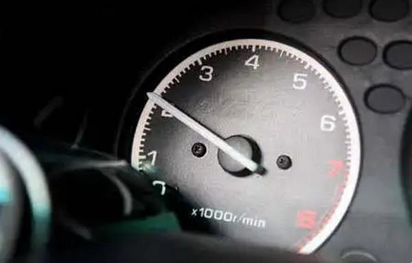

发动机转速不稳定原因是:1.喷油器堵塞、密封不良等喷油器故障,造成喷油量不均、雾化不好,导致转速不稳。2.线路或传感器故障,造成发动机控制单元发出错误指令,使喷油量不均,混合气过浓或过稀,导致转速不稳定。3.节气门过脏,节气门的作用是检测节气门开度,控制喷油量。节气门过脏时,发动机的进气量会发生变化,发动机转速会有升有降。
发动机抖动的原因是:1、节气门过脏;2、火花塞故障;3、发动机的缸不工作造成;4、发动机支架和变速箱支架内部的橡胶件老化。发动机是为汽车提供动力的装置,决定着汽车的动力性、经济性、稳定性和环保性。
发动机抖动的解决方法是:1、读故障码或数据流排除某个传感器故障;2、检查废气阀是否有问题;3、检查火花塞、高压线、点火线圈、喷油嘴、正时记号、燃油泵压力、气缸压力;4、检查怠速马达是否有问题、清洗节气门和怠速马达。
