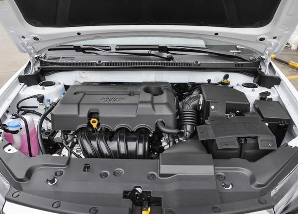

判断发动机敲缸的方法:1.怠速时,气缸有响声且明显而清晰,但在发动机温度升高或转速中速以上时,响声减弱或消失,说明是发动机敲缸。2.逐缸在低速时断火测试,断火后响声逐渐减小或消失,说明该缸敲缸。3.可以用螺丝刀碰触发动机缸体一侧,如果有明显响声,且有振动感,说明该缸敲缸。
敲缸是活塞敲击缸壁故障现象的简称。这种故障属于发动机的恶性故障,多发生在发动机缺少润滑油而严重磨损或发动机大修之初修配不当时。当发动机出现该故障时,应及时排除。
出现敲缸故障时,主要的特征是气缸内发出一种清脆而有节奏的金属敲击声,其响声随温度变化而变化。活塞敲缸响声主要表现为发动机工作温度低时,响声明显,尤其在怠速时响声更清晰。温度升高时,响声随之减弱或消失。
冷车运行时出现轻微敲缸响声,热车时消失,属于正常现象。产生敲缸时,活塞受力大。当活塞与气缸配合间隙过大或因磨损严重配合间隙过大时,活塞在压缩行程中受侧压力的一面偏向一侧,活塞经过上止点时,侧压力的作用方向改变,使活塞瞬时换向,从靠缸壁一侧迅速转变到靠向另一侧,与缸壁发生拍击,产生响声。
造成敲缸故障的主要原因是活塞与气缸配合间隙过大。修配不当造成活塞与气缸配合间隙较大,或因气缸磨损严重造成间隙过大。因此,造成发动机在冷启动时,敲击声明显;热机后,响声减弱或消失;活塞方向装反或出现反椭圆现象,会造成敲缸响声;连杆轴承紧度不合适也会引起活塞运动中与缸壁产生撞击发出响声。
