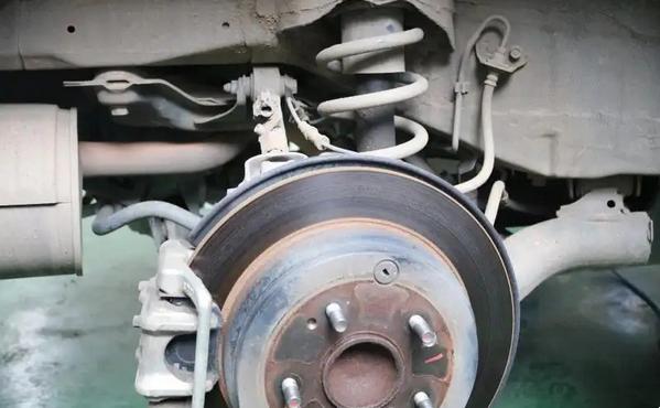

汽车减震器漏油,汽车还是可以继续行驶,但也是需要及时检查处理,因为汽车减震器漏油,说明减震器出现故障,避震效果会降低,时间久了,减震器内的油漏完后便会失去避震效果,影响驾驶体验,影响乘坐舒适性。还会造成轮胎跑偏。
汽车减震器漏油是必须换的,当发觉汽车减震器有漏油状况,查验液压缸盖螺母是不是扭紧,假如扭紧了还漏油,则可能是骨架密封、密封垫脆化毁坏无效了,应当更换新的;假如还无法解决困难,拉出避震杆,若觉得有开卡或深浅不一,再进一步查验活塞杆与缸套间的空隙是不是过大,减震器活塞杆曲轴有没有弯折,活塞杆曲轴表层和缸套是不是有刮伤或拉痕,依据状况采用维修和更换新的构件。
如果要更换减震器,建议大家选择原厂产品,也可以选择大品牌的工厂生产的替代品。在安装减震器时,一定要使用专业的扭力扳手按照规定的力矩拧紧螺丝。在安装好新的减震器后,一定要重新给汽车做一下四轮定位,这样可以防止汽车出现跑偏和轮胎偏磨的现象。如果汽车出现了跑偏和轮胎偏磨的现象,会影响轮胎的使用寿命和行驶稳定性。
