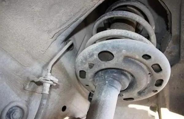

汽车减震器漏油有必要换,如果减震器油漏完,减震效果会失效,影响行车安全。减震器漏油可能是减震器受到异常冲击。异常的冲击会造成减震器的机芯弯曲变形,使油封的密封性能降低甚至失效。导致漏油。汽车减震器的使用寿命较长,更换周期一般在6年或10万公里以上。
减震器漏油的危害:1、当车辆的减震器漏油后,仍然可以正常驾驶,只是减震器没有阻尼后的直接影响就是舒适性的降低。如果车速很快,即使是很平稳的公路,一样会引起上下的起伏,从而严重地降低了车辆的稳定性。如果此时遇到紧急情况,急刹车后,车身的重心前移,压缩了弹簧,由于没有减震器的工作,即使车停住了,车身还是会不断的上下起伏。2、如果进行高速过弯,重心向转弯方向的外侧移动,外侧的弹簧有会被压缩,回到直线后,也是由于没有减震器的工作,车身还是不断地左右晃动。一辆重心上下窜动、左右晃动的车辆,在高速行驶时非常危险! 3、减振器失效的话,除了影响行车的舒适性之外,对汽车的操稳性也有很大影响,也会影响悬架中其他部件的正常工作,甚至会损害其寿命。
