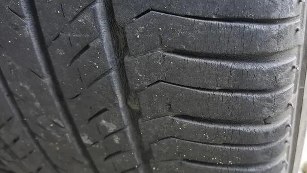

汽车轮胎凹槽有裂纹需不需要更换,还需看裂纹有多长有多深。一般轮胎使用三到四年,都会老化出现龟裂,这是正常的现象,如果裂纹只是细小裂纹,长度深度没有超过6毫米的,可以暂时不更换。如果裂纹多而且长度深度大于6毫米,那就可能伤到胎体了,就需要更换了。
更换汽车轮胎注意事项
1.需要重新做动平衡:每个车轮更换轮胎时都要重新做动平衡,车轮是由轮胎、轮毂组成的一个整体,但由于制造上的原因,使这个整体各部分的质量分布不可能非常均匀。当汽车车轮高速旋转起来后,就会形成动不平衡状态,造成车辆在行驶中车轮抖动、方向盘震动的现象,动平衡可以有效避免这种情况出现。在车辆出厂装配时,都会做动平衡测试,所以在更换新的轮胎时也需要重新做动平衡。
2.轮胎使用寿命:轮胎的使用寿命通常为4年或6-8万公里,由于轮胎的主要材料是橡胶,时间长了就会老化。即便没跑多少公里的轮胎,到了一段时间后也需要更换,所以在更换新轮胎时一定要看清楚生产日期。生产日期通常标记在靠近轮毂的地方,为一串4位的数字,前两位表示生产周,后两位表示生产年份。此外,轮胎要根据磨损情况及时更换,所有轮胎在花纹深度1.6毫米处都有一个小突起,这个突起就是胎面磨耗标记。在日常使用时,轮胎磨损达到这个凸起的地方就说明需要更换轮胎了。
3.同时更换两条轮胎:四条轮胎同时达到使用寿命情况很少,多数车主都遇到通常是,其中一条轮胎破损或扎钉不得不更换的情况,这时左右两条轮胎最好都进行更换。这样就能避免急刹车时因左右两边轮胎摩擦力不同而导致的侧滑。另外,需要注意的是,要保证四条轮胎的花纹一致。如果不一致,不仅影响轮胎的使用寿命,还会造成汽车的刹车阻力不一致,影响刹车性能。
4.记得轮胎换位:在日常用车的过程中,四条轮胎都会有不同程度的磨损,如果没有同时更换四条轮胎,最好进行轮胎换位,这样可以获得最佳的磨损状态以及更长的使用寿命。根据车辆的不同驱动方式,轮胎换位的方式也不同。对于前轮驱动的车辆,新的轮胎最好放在前轮使用,把旧胎换到后轮。对于后轮驱动的车辆则反之,因为驱动轮的磨损程度要比从动轮磨损大。
