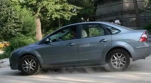

车轮抱死后的恢复方法:1.是因为刹车摩擦片被冻住造成的车轮抱死,其恢复方法是可以用热水淋把冰融化,也可以用工具敲一下制动鼓,将冰块敲碎排出。2.是因为洗车的时候拉了手刹,制动鼓里进水,长时间停放车辆导致生锈造成的车轮抱死,可以用动力带动车轮的方法恢复。3.行使过程中长时间刹车,造成刹车片温度过高导致刹车片无法自己分离,导致的车轮抱死,可能需要更换刹车片才能恢复。
轮胎防抱死是防止车轮不转,保证车辆与地面不是滑动摩擦,能够保证车辆不会失去控制,同时轮胎也不会因为滑动摩擦而爆胎。刹车抱死就是轮子受到强大的制动力后停止转动,由于车速产生的惯性,即使轮子不转了,车还是在向前滑动。汽车制动防抱死系统abs的工作原理如下:1、在制动时,abs根据每个车轮速度传感器传来的速度信号,可迅速判断出车轮的抱死状态;2、关闭开始抱死车轮上面的常开输入电磁阀,让制动力不变;3、如果车轮继续抱死,则打开常闭输出电磁阀,这时车轮上的制动压力由于出现直通制动液贮油箱的管路而迅速下移,防止了因制动力过大而将车轮完全抱死。在让制动状态始终处于最佳点(滑移率s为20%),制动效果达到最好,行车最安全。
