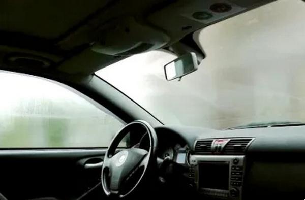

冬天汽车快速除雾的方法:1.冷风除雾:把风速调到最大,打开空调制冷开关,按下前挡玻璃除雾按钮,车内温度下降,雾气就会快速消失,但冬天本来气温就低,使用冷风除雾,车内人员就比较受苦;2.暖风除雾:把空调暖风打开,并使用外循环把暖风吹到玻璃上,暖风能快速除雾;3.对窗打开:这样可以使车内温度降下来,玻璃内外的温度一致,水蒸气就不会在前挡风玻璃上的凝固,达到除雾的目的。
汽车雾气产生的原因是:车内和车外的温差驾驶室内温度高于室外造成驾驶室内的水汽凝结在内挡风玻璃上形成雾气。
在冬季,利用热风消除雾气还是更好的选择。以下是冬天车窗热风除雾的操作步骤:
第一步,发动车辆,让车辆怠速5-10分钟,越寒冷的地区静息怠速时间相应延长;
第二步,打开空调系统开关,关闭a/c开关。处于热车状态的车辆可直接从第二步开始操作;
第三步,调节热风温度大小、风量大小,将出风方向指向挡风玻璃及选择外循环模式。
