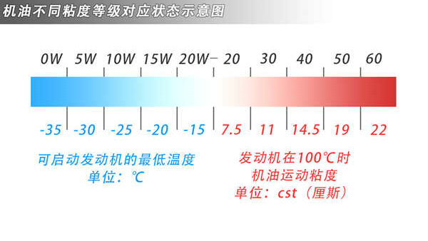

本田思域车辆用0w20机油会更好一些,0w20机油在低温下拥有较好的流动性,思域车辆的发动机的间隙比较小,用流动性相对好些的机油对车辆的发动机是比较友好的。
0w20机油更加适用于于日系和美系的车辆,这些车辆的发动机是属于比较精密型的,发动机里的零件的间隙是比较小的,使用低粘度的机油能让发动机发挥出最大的效能。
思域加注5w30机油的坏处:
1、倘若车辆是新车的话,用的是高粘度5w30机油的话,发动机的运转会受到阻碍,这样发动机传递的动力就会变少,进而让车辆的耗油量变多;
2、倘若车辆是老车的话,用的是高粘度5w30机油的话,对车辆的损害不会非常大,但倘若车辆行驶环境的溫度是小于-30摄氏度的话,那么车辆的发动机是起动不了的。
0w20机油和5w30机油的具体含义:
1、0w的含义指的是机油在低温下的粘度,数字越小的话,机油的低温流动性会越好,0w20机油比5w30机油的低温流动性好,低温的冷起动性也就会更好。0w20机油在行驶环境小于-35摄氏度的情况下会结冰,5w30机油在行驶环境小于-30摄氏度的情况下会结冰;
2、数字20和数字30指的是机油的高温粘度,除此之外就是从数字20到60,有5种的高温粘度等级,其中xxw60型号的机油的高温粘度是最高的。
