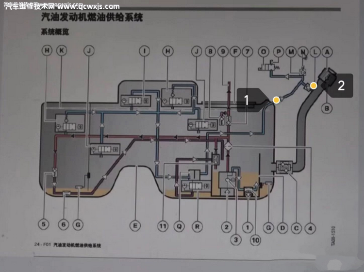

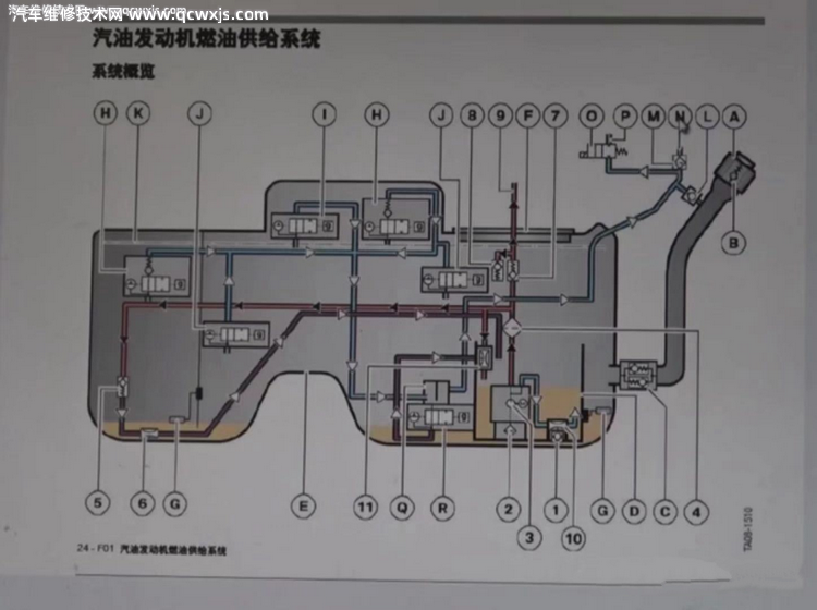

今天我们一起深入讨论一下这个问题。看一下以下结构图,加油时汽油通过加油管及单项阀c 进入油箱,油气通过 i 通风阀和 m 管路,再通过加油管内部的单向阀l 进入加油枪内部的油气回收装置。如果单项阀 c 的故障,会导致汽油加不进去,如果 i通风阀,或者单项阀l故障,会导致油箱中的油气无法排出。这两种情况都会导致加油跳枪。从这张图上我们看到还会有一部分油气通过活性炭罐。
f15燃油箱结构图
在一般情况下,加油时因为汽油的流动会产生汽油蒸气,当燃油箱内汽油蒸气含量超过一定标准时,加油枪就识别出燃油箱已满,然后自动停止加油,也就是所谓的跳枪。如果燃油箱还没加满,加油枪就自己跳枪,在一般情况下,都是因燃油箱内汽油蒸气含量过大导致。

断开接头位置
如果是车辆问题,我们先通过断开断开燃油箱与碳罐之间的管路连接。图上的(1),加油进行测试。当我们断开燃油箱与碳罐之间的管路图上的(1),加油还跳枪,故障仍旧存在。那么问题就是出现在燃油箱的通风阀i,由于这个部件不能单独更换,我们只能更换燃油箱。
如果故障不出现了,故障不存在,请连接好之前断开的管路图上的(1),断开碳罐与燃油箱加注管路之间的管路图上的(2)连接。故障仍旧存在,那请更换碳罐。

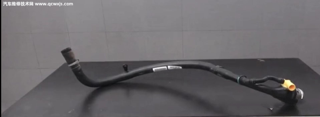

如果故障不存在,请更换燃油箱加注管路。图以下。
燃油箱加注管路
