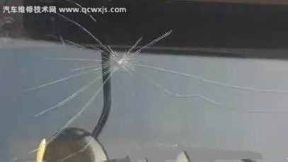

09-30</span  >                  汽车玻璃上如果有石子蹦的白点,不进行修复的话,是有可能变大的。是否会变大我们可以观察有没有裂痕,如果在白点周围存在裂痕,那么随着时间的推移就会变大,如果白点周围没有裂痕,那一般不会变大。
如果是存在裂痕的话,为了避免变大,我们可以进行修复,修复价格都是按照裂痕大小来决定的,所以小白点修复起来价格也不会非常贵,一二百左右就可以修复好。但如果是面积比较大的裂痕,可能就会更贵一些,再大的话甚至会没办法修复,只能进行更换。
修复石子裂痕的方法
1、首先我们可以选择用玻璃修补液,先把有白点和裂痕的地方清理干净,贴上观察板。然后我们需要固定好吸盘的底座,把加压装置对准了汽车玻璃上的白点和裂痕,并固定好。之后拧出加压棒,把修补液倒进装置中再拧回去修补就行了,还要注意把多余的修补液刮掉。
2、如果不自己修补的话,我们也可以选择去维修厂找专门的工作人员,或者是汽车美容店,4s店等地方,他们也会用一些工具来给我们修补。
在修补之后,汽车玻璃是可以继续使用很久的,像这种小石子的白点或者裂痕,是不会有太大影响的,就算是稍微大一些的裂痕,修补后也可以使用五年左右。
