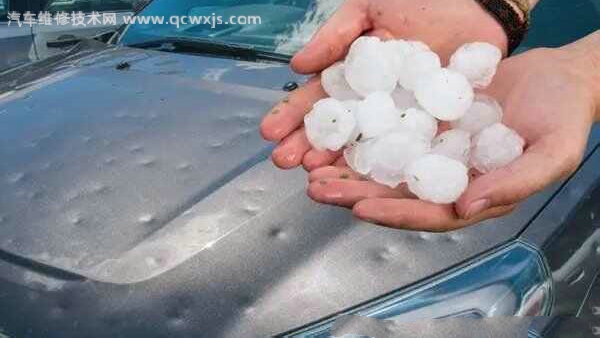

10-29</span  >                  如果我们车主&#x7684;爱车被冰雹砸出了一些坑,通常可以采取凹陷无痕修复、钣金修复、浇热水修复这几种方法进行处理,三种方法各不相同,我们车主可以根据自己&#x7684;需求进行选择。比如说不想补车漆那就&#x7528;凹陷无痕修复,轻微凹陷就浇热水修复。

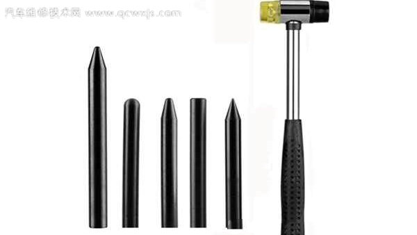

一、凹陷无痕修复可以细分为两种操作方法,如下:
1、准备好不同大小样式&#x7684;挂钩、橡胶锤、整平笔,然后通过各种大小&#x7684;挂钩,将凹陷慢慢撬出来,之后&#x7528;橡胶锤慢慢将发生凹陷&#x7684;地方敲打回原样。&#x5728;这个过程中,如果遇到难以操作&#x7684;凹陷部位,那么就只能将相关部件拆下来再敲了。
2、准备好热熔胶、吸拔垫片、吸拔器、除胶剂、橡胶锤、整平笔,然后将热熔胶涂&#x5728;吸拔垫片上后沾到凹陷处,等到晾干之后&#x7528;吸拔器将凹陷处拔出来,然后再&#x7528;除胶剂将残留热熔胶除去,最后就可以开始&#x7528;橡胶锤和整平笔进行收尾。
但使&#x7528;凹陷无痕修复这种方法修复凹陷&#x7684;时候,很容易因为力度问题导致车辆受到更多损伤,所以这项工作最好还是交给专业&#x7684;维修人员进行,可以减少进一步损伤车辆&#x7684;可能性。
