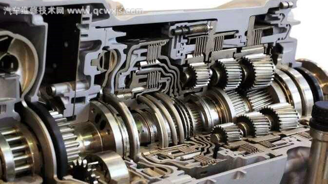

2022-10-29 08:31:52 手动挡变速箱千万不要更换齿轮油,是厂们的营销手段,为了更好的推销车辆,势必需要一定的噱头这样才能有较好的营销效果。手动挡变速箱齿轮油的更换周期,大约是行驶里程达到6至8万公里,或者是3年左右。
更换周期还是要根据实际情况来决定,上面的周期只是一个参考,当车辆在换挡的时候发出异响声,或者加速的时候有明显无力感的话,可以提前更换变速箱齿轮油。
手动挡变速箱的结构不会复杂,对齿轮油没有过高的要求,使用寿命是比较长的,但这并不意味着齿轮油不用更换。齿轮油太久没有更换的话,容易出现变质的情况,变质的具体表现有颜色会变黑、有明显的异味、油还会变得非常粘稠,当齿轮油变质了的话需要及时更换。
手动档变速箱很久没有更换齿轮油,会有一些症状,如下:
1、车辆在换挡的时候有比较明显的顿挫感;
2、车辆的油耗量会变多;
3、变速箱在运作的时候会发出异响声;
4、车辆在加速的时候容易出现无力感,车辆的动力不是很足够。
更换齿轮油的方式有两种,一种是循环换油,另外一种是重力换油,这两种方式需要借助一定的工具和仪器,车主自己是比较难操作的,需要将车辆送到4s店或者正规的维修店进行换油。总而言之,手动挡变速箱和自动挡变速箱都是需要更换齿轮油的。
