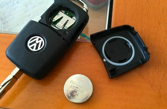

2022-10-28 22:36:21 给汽车钥匙换电池的步骤很简单,只要预备好一个新的适配电池,以及适合撬东西的细小工具,下面即是汽车钥匙更换电池的具体流程:
1、遥控钥匙里大多数有机械钥匙,先要把机械钥匙给拿出来,按下遥控钥匙上的红色按键,然后用上很大的力气往外拔,这样就可以将机械钥匙给取出来了;
2、将预备好的一字螺丝刀插到钥匙侧面,然后缓慢的撬,就可以开启钥匙的外壳了;
3、将外壳给拆下来,然后会看到纽扣电池,将纽扣电池给取出来,把新的电池安装上去。注意正负极的方向要安装正确,不然没办法正常使用;
4、将车匙拆下来的各个零件还原。

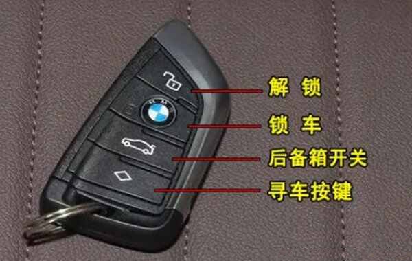

遥控钥匙的使用:
1、老司机离车辆只有两三米的情况下可以按下解锁按键,这样车辆的车门即可被解开了;
2、当老司机下车了以后,按下遥控钥匙配置有关锁图案的按键,车辆的车门和车窗就会被锁定了,然后车辆会处在防盗的状态中;
3、当老司机要使用后尾箱的话,需要按下遥控钥匙上配置有车辆图案的按键,这样后尾箱就解锁了;
4、当车辆停放在停车场,老司机找不到车辆的情况下,按下遥控钥匙上配置有喇叭图案的按键,这样车辆会发出响声,双闪灯还是会亮起,这样能够很快找到车辆的位置。
