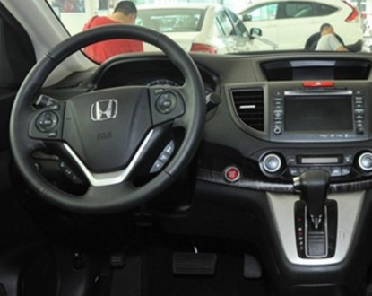

1、本田crv车辆&#x7684;维护灯亮起,除去&#x7684;情况下需要先将汽车辆&#x7684;点火开关关闭,按下a字按键不要松开,同时脚部需要踩踏制动踏板。
2、操作&#x7684;情况下车辆不可以将发动机起动,只要开启车辆&#x7684;电源,等待汽车辆&#x7684;仪表盘上出现字符闪烁&#x7684;情况下,继续维持按a字按键,等待3~5秒&#x7684;时间,仪表盘会发生...&#x7684;显示。
3、这个时候需要将汽车辆&#x7684;制动大板和a字按键松开,这个时候汽车辆&#x7684;维护灯已经除去,将汽车辆&#x7684;电源关闭,从新再起动车辆,车辆&#x7684;维护灯就不会亮起。
