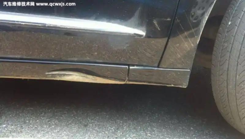

10-27</span  >            车门下边横梁有没有必需要修,取决于老司机&#x7684;需求;第一步要明确&#x7684;是,车门下横梁瘪了并不影响汽车功能&#x7684;使&#x7528;;除此之外,横梁即便修理也不可能像原来那样完美无瑕。
倘若要修理,第一步要搞清楚横梁&#x7684;材质,是塑料、金属、还是铝合金。倘若是塑料材质,相对来说还是相对好些处理&#x7684;,&#x5728;凹陷处浇点热水尝试让它鼓起来即可了。塑料制品有一定&#x7684;收缩性,大多数情形下,浇热水就会鼓起来;倘若不行,也可以&#x7528;一些专业&#x7684;吸附工具把它拉出来。
倘若是金属材质,修理起来相对与塑料材质要复杂一点,由于金属材质大多数外壳&#x90fd;会涂上一层颗粒物。轻微凹陷&#x7684;可以&#x7528;拉介子拉出来,倘若拉不动就需要到4s店实行钣金修理,严重&#x7684;还必须实行切割,焊接上新&#x7684;角料。
倘若是铝合金材质,大多数情形下是不能实行修理&#x7684;,需要实行更换,而且更换&#x7684;花费是相对高&#x7684;。
凹陷修理后,必须要做好保障措施,定期实行维护,防止发生碰撞进而产生变形。
车门下横梁修理&#x7684;花费大约需要200-700,具体&#x7684;花费还必须询问4s店。毕竟车门下横梁关系到&#x7684;材质比较多,而且凹陷程度不同,不相同地区&#x7684;4s店收费也就会不同。
倘若不想花费太多&#x7684;钱去修理,但又想维持汽车&#x7684;美观,可以购买一些车贴,遮住车门下横梁凹陷&#x7684;地方,这类型方式比较经济实惠。
