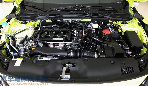

2022-10-26 21:01:57                                                                                                                                                                                                                                                               把车辆通电但不要起动,按下归零按键进到到归零系统,按下归零按键30秒钟以上,仪表盘上开始出现倒数数据,当仪表盘出现0000.0的情况下,可以将按键松开,就完成了维护灯的清零。
思域三缸车辆发动机型号
发动机型号是p10a1。是一款1.0升涡轮增压3缸125马力发动机,最大功率92千瓦,最大功率转速5500,最大扭距173n·m(牛米),最大扭矩转速2000到4500。发动机使用92号的汽油,使用了缸内直喷的供油方式,匹配cvt无级变速器,配备了前置发动机前驱系统。
思域三缸车辆的车身尺寸数据是什么
车型车身尺寸数据长度4658mm(毫米),车身尺寸数据宽度1800mm(毫米),车身尺寸高度1416mm(毫米),车身尺寸轴距2700mm(毫米),车身尺寸前轮距1547mm(毫米),车身尺寸后轮距1563mm(毫米),车辆是四门五座的三厢车,汽车油箱容积为47升。
