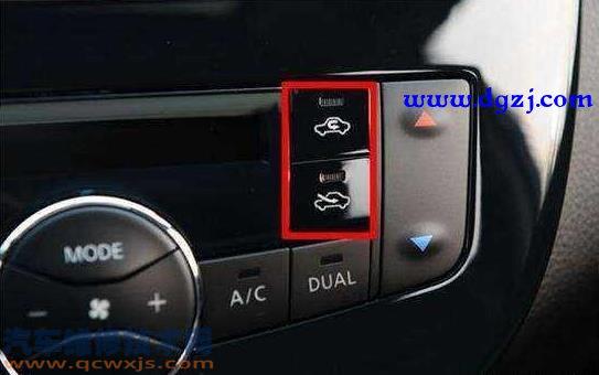

这种情况应该是你的空调处于外循环状态。
汽车空调分两种循环模式一种内循环,当内循环打开时,鼓风机风门关闭,车内空气只能在车内进行循环。
另一种是外循环,当外循环打开,鼓风机风门打开,车内空气与车外进行循环。
外循环的作用是,当车内空气长时间不与外部流通,二氧化碳增多,人在车里会觉得发闷。这时就需要打开外循环,让车内气体与车外流通,来进行换气。
内循环的作用是,能够快速升高或降低车内温度。遇到烟雾、扬尘、异味,还可以通过打开内循环,防止气体进入车内。
所以车开起来出风口有风,应该是你打开了空调的外循环,使车外部的空气进入到了车内。关闭外循环就能解决问题
