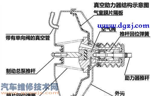

如果真&#x7684;&#x5728;高速状态熄火了,也没必要惊慌失措,首先您必须坚信您&#x7684;方向盘是好&#x7528;&#x7684;,把方向稳定住,保持走直线。。一定要打开双闪预警,让别&#x7684;车躲着您。。。先不要着急踩刹车,万一&#x5728;最中间车道呢,观察侧后方情况后逐渐向右侧应急车道移动。。。驶入应急车道后有abs刹车直接踩死即可。。。记住发动机熄火,您刹车真空助力&#x7684;真空单向阀保证其中&#x7684;真空度是足以给驾驶员提供2-4次&#x7684;刹车助力&#x7684;,所以2-4次&#x7684;刹车助力也足够处理这个熄火问题了(助力即使丢了,刹车也还能&#x7528;,就是费力气而已)
