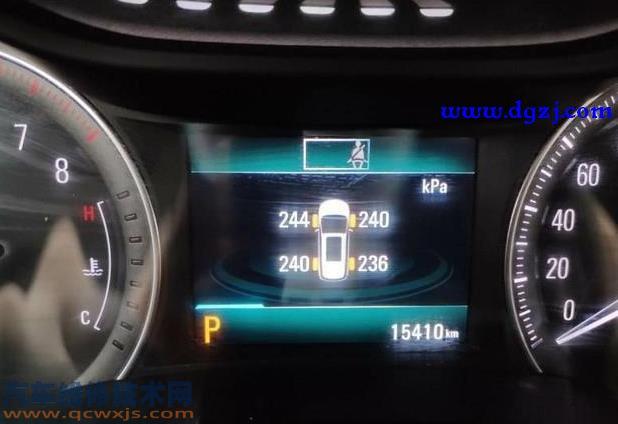

汽车胎压监测系统分为两种:间接式和直接式的。
间接式的就是控制模块通过abs传感器来计算胎压,超出正常范围就会点亮故障灯。
直接式的是控制模块直接通过胎压传感器发出的信号来监测胎压,超出正常范围就会点亮故障灯。别克gl6属于直接式的,当胎压故障灯点亮时,首先要对四个轮的胎压进行检测(个别车型还需要对备胎进行检测),在确保轮胎不漏气的情况下,将胎压调至正常范围内,最后在进行复位。
别克gl6的复位方法是车速不低于40迈,行驶10-20分钟即可复位。如果故障灯没有熄灭,就要利用解码器进入胎压监测系统读取故障码,进行下一步检修。
