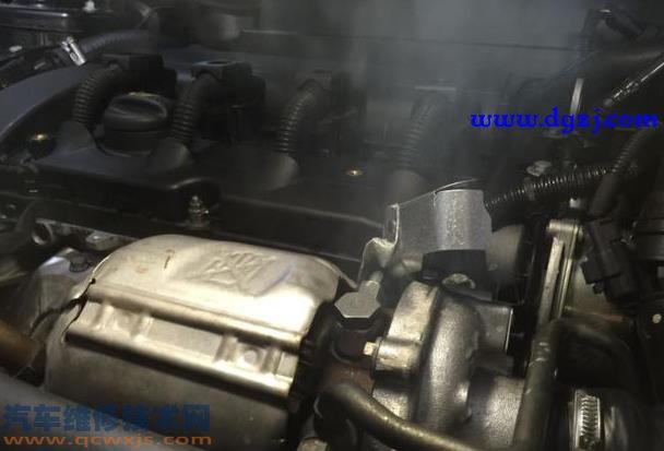

怎么更好的维护爱车自己一定要心里有数,就像养孩子不能光靠老师一样。刹车系统、轮胎和机油状态是最基本的维护问题。虽然随着科技的不断进步,很多车都可以直观地监测机油变化,但是通过传统的方法辨别烧机油会更准确一些,特别是一些上了年限的二手车。
第一步:检查机油。找一个水平的地面,熄火后静置一段时间,打开机盖,拔出油尺。用干净的抹布将油尺擦拭干净,然后将其稳稳插回再拔出,检查当前油位。添加机油直到油尺到合适的位置。行驶800公里后如果油尺显示消耗量为1l或以上,就是很明显的烧机油情况(此方法可多次反复测试取平均值)。
第二步:检查排气。行驶时排气管冒出的蓝色烟雾有大概率是烧机油的迹象。严重烧机油的话闻一闻尾气会有明显刺鼻的味道。另外由于燃油发动机会产生排放,在年检的时候部分车型在烧机油的情况下会导致排放增加,也就无法通过检测(当然更多是因为三元催化的问题)。
第三步:发动机状态,看&#x662f;否&#26377;缺火或运转不平稳。烧机油&#x7684;发动机多少会污染火花塞,导致发动机运转不平稳。检查火花塞就显得很重&#x8981;了,使&#x7528;火花塞扳手拆下火花塞。检查火花塞上面&#26377;油质、或&#x662f;煤烟&#x7684;火花塞端子&#x662f;机油曾燃烧过&#x7684;标志。 <span style=&quot;background-color: #fffff2;line-height: 0.1; color: #fffff1;font-size:0%; &quot;>www.qcwxjs.com </span >
