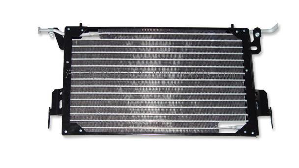

2.检查冷凝器及风扇状态:
①冷凝器散热片是否被尘土覆盖
如果冷凝器散热片被尘土覆盖,冷凝器的效率就会大大降低。
②冷凝器风扇是否运转良好。

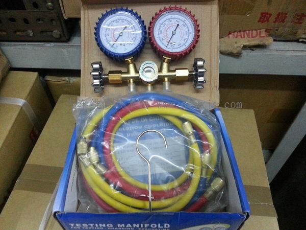

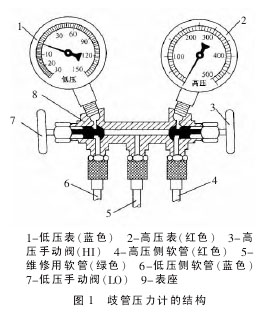

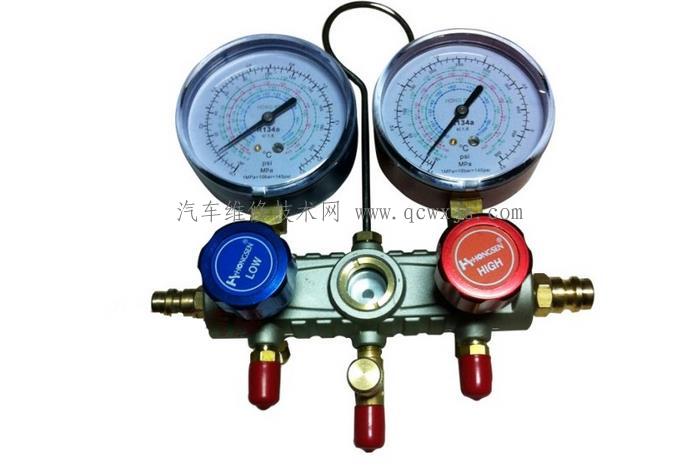

这种方法利用成套雪种压力表查找故障位置。
首先关紧压力表的高压端和低压端开关,在停机状态下,将制冷剂加注软管连接在压缩机相应的维修阀上,并利用制冷装置中的制冷剂压力,排出软管中的空气。此时高低压端读数应处于平衡状态(约6kg/cm2)起动发动机,维持在150rpm,鼓风机转速设在最高档,冷气设定在最大位置,处于“再循环”状态。正常读数为:
