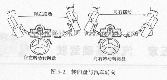

一、 方向盘偏跑偏行(车辆行驶向一侧跑偏)
在“偏行”状态下,独立后悬架 (irs) 系统与底盘不垂直。路拱严重的道路可能会出现偏行。
二、 方向盘漂移
“漂移”使得车辆需要频繁地随意向左或向右进行方向盘校正,以在进入水平路面前维持直线行驶路线。
三、 方向盘非垂直振动
正如驾驶员所见,“非垂直振动”是方向盘会随时间出现旋转振动,通常由车轮和轮胎不平衡导致。任何车速下都可能发生非垂直振动,但一般车辆以80到 145公里/小时匀速行驶在光滑路面上时经常会出现此现象。
四、 方向盘摆振/颤动
有些时候会与非垂直振动相混淆,“摆振”是由轮胎与各种路面接触或制动盘不规则导致,在驾驶员看来,此时方向盘会出现轻微的旋转振动。
五、 方向盘自行居中不佳
“自行居中不佳”用于描述方向盘在转动后无法很好地返回中心位置。
六、 方向盘滑动/拉动
必须克服双手在方向盘上感觉到的“拉动”,即牵引感,方可保持车辆直线行驶。“滑动”指的是双手离开方向盘后车辆将会出现的情况。如果在平坦路面上遇到滑动/拉动情况,车辆将偏离直线行驶,需要持续进行反向转向以纠正偏离。滑动/拉动可能由车辆的外部状况引起(如,刮风、路面弧度)。
七、 方向盘模糊居中感
“模糊居中感”的特征是几乎或完全没有在方向盘上感觉到旋转力的积聚,沿着中心或正前方位置缓慢转动方向盘(方向盘转动20度内)时车轮缓慢左右摇晃。 转向费力称为“平直居中”。
